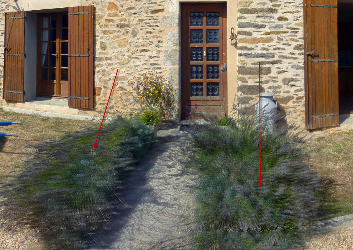

Lors du rendu d'un panorama avec plusieurs braquets, lors de l'activation du mode "exposure fusion" le rendu est bon sauf que des flous sont présents (feuillages qui bougent sur les différents braquets).
Donc j'active le mode "découpe" afin de supprimer ces flous et cela fonctionne, mais le problème est que je perds l'effet de l'exposure fusion! le ciel avec le soleil qui était parfait auparavant devient complètement brûlé....

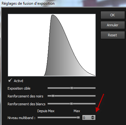

même souci, avant j'utilisais typiquement ce réglage (voir ci dessous) pour déboucher mes ombres (typiquement un contre jour bien sombre sur une porte en plein soleil, donc une image super sombre sur les contours et surexposée au centre, au milieu d'autres images bien exposées) je précise que je travaille sur des jpegs qu'on m'envoie et qui ne sont pas toujours qualitatifs, c'est des compacts en auto la plupart du temps.
donc voici ce que je faisais dans mes réglages de fusion d'expo pour tenter d'équilibrer les images (et ça marchait du feu de dieu)

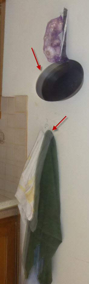

Maintenant, même en revenant à  la 2.6.4 après désinstallation de la beta 3.0 d' APG que je pensais être à  l'origine de ce souci, et bien j'ai systématiquement une sorte de floutage un peu partout lorsque le réglage du point nodal n'est pas bon à  la base (et donc tout le temps vu que c'est fait à  main levée par des amateurs)... C'est vraiment gonflant, je préfère une belle brisure dans une courbe ou une ligne droite, que je peux rectifier sur photoshop qu'un floutage / ghost hideux et non modifiable.
détail du problème au rendu maintenant. (encore une fois, avant je n'ai jamais eu ce souci sur des milliers de panos)
autre exemple, je ne saurai exactement certifier que c'est depuis l'install de la beta d'APG 3.0 que j'ai ça, mais je le suspecte fortement. voilà  le genre de bouillie immonde que je n'aurai jamais eu auparavant et qui apparait maintenant soudainement sans rien changer à  ma manière d'opérer. C'est bien plus laid qu'une belle cassure bien nette parce que là  c'est impossible à  rattraper.

bon ben toujours pareil malgré la désinstallation, reprenons le problème à  l'envers, oublions ce que je fais : quel réglage devrais-je appliquer pour ne pas voire ce genre de bouillie floutée ? J'y parvenais bien avant, il doit bien y avoir un moyen de privilégier une image plus qu'une autre sans avoir un mix en fondu des deux.
Je n'ai jamais eu ça depuis juillet 2011 date à  laquelle j'ai acheté mes softs... ci dessous un crop juste pour illustrer.
avant je devais retoucher des raccords à  grands coups de tampon ou inclinaison sous photoshop, mais ça n'était pas gênant car au moins j'avais un super piqué / niveau de détails, et là  et bien je peux parfaitement n'avoir aucun raccord foireux mais en revanche j'ai des images parfaitement floues sur toute leur surface et sur lesquelles on ne voit pas grand chose à  part des fantômes de partout.
je veux bien vous envoyer des exemples avant / après en privé, ou des liens vers mon taf final.. vous verrez que j'ai presque 1000 visites virtuelles opérationnelles et sans cet effet étrange. ça fait vraiment une semaine que je me traîne ça.

j'ai utilisé votre FTP pour y ajouter un fichier zip (rar, je ne sais plus) qui s'appelle "probleme_ghosts_floutage_aurorela" et qui contient typiquement des images qui me génère un joli flou artistique.
Voici l'image que ça me donne au final (bon on se tape des fuyantes & co)
http://tours.frenchestateagents.com.s3.amazonaws.com/iphone/lounge-salon.jpg (ça n'a rien d'artistique, ce n'est pas le sujet)
et donc quelques crops pour vous montrer ce que typiquement je n'avais jamais jusqu'à  il y a peu... (à  la place j'avais plutôt de mauvais raccords / lignes brisées, ce que je préférais amplement à  ce flou atroce)
je ne peux pas influer le process de prise de vue puisqu'il s'agit de photos prises par des amateurs, avec des compacts genre pana TZ18, et qu'ils n'ont pas de tête pano... mais bon, jusqu'à  présent je m'en sortais parfaitement sans cela avec leurs images très moyennes que je retouchais dans photoshop.
ce que j'aimerai vraiment c'est que vous me disiez quels réglages appliquer et sans avoir à  éditer 150 points de contrôles à  chaque fois, vu que je n'ai jamais eu à  le faire auparavant. je peux vous poster des centaines d'exemples d'ailleurs.
